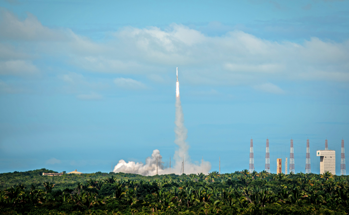

Pela primeira vez, uma empresa privada esteve à frente de uma operação no Centro Espacial de Alcântara (CEA), no Maranhão. A startup sul-coreana Innospace lançou seu foguete Hanbit-TLV, a partir da Área 1 do CEA, no último dia 19 de março. O feito fez parte da missão Astrolábio, que pretende validar o primeiro estágio do Hanbit-Nano, veículo lançador de dois estágios capaz de transportar carga útil de até 50 quilogramas (kg). Estágio é o nome que se dá a cada um dos segmentos de um foguete que possui motor ou propulsor e que se separa do conjunto durante o voo; normalmente, foguetes com dois ou mais estágios são empregados em voos orbitais. O lançamento também foi utilizado para testar uma tecnologia espacial em desenvolvimento no Brasil, o Sistema de Navegação Inercial (Sisnav).
O veículo sul-coreano Hanbit-TLV é um lançador suborbital de estágio único, com 16,3 metros (m) de altura, 1 m de diâmetro e 8,4 toneladas (t). Nos voos suborbitais, o foguete atinge altitudes superiores a 100 quilômetros (km) do nível do mar, mas não tem capacidade de inserir uma carga útil na órbita da Terra.
O foguete utiliza uma tecnologia diferenciada de propulsão, que combina motores à base de oxigênio líquido e parafina, o que simplifica sua estrutura e permite um melhor controle de potência. O combustível, ao mesmo tempo, não é tóxico ou explosivo — os gases emitidos se dissipam na atmosfera ao longo do voo.
A Innospace está analisando os dados do voo, que durou 4 minutos e 33 segundos, para verificar o desempenho do foguete. Em nota, a startup sul-coreana destacou que “o lançamento mostra que a empresa possui recursos tecnológicos suficientes para desenvolver foguetes de forma independente e se inserir no mercado global de lançamentos espaciais”.

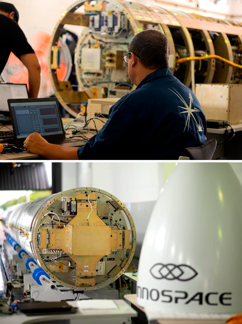

DCTA Montagem do Sistema de Navegação Inercial (Sisnav) no foguete sul-coreano (no alto) e o dispositivo totalmente instaladoDCTA

Para viabilizar a operação de março, a startup sul-coreana assinou com o DCTA um acordo de cooperação tecnológica de 48 meses, o qual prevê outros voos de teste. O acordo também previa o lançamento de uma carga útil brasileira, o Sisnav, desenvolvido pelo IAE – foi a primeira vez que a Innospace prestou um serviço de transporte de carga útil em seu foguete. Com 18 quilos, o Sisnav foi a única carga útil levada ao espaço a bordo do veículo suborbital.
O Sisnav é usado para estimar a posição de lançadores espaciais a partir da leitura de sensores inerciais (acelerômetros e giroscópios). “Quando estiver pronto, o Sisnav deverá ser capaz de estimar a posição de veículos de acesso ao espaço, dando condições para o sistema de controle em terra comandar manobras para corrigir eventuais erros de trajetória”, destaca o tenente-coronel Bruno Távora, gerente do projeto, no IAE.
A equipe técnica responsável pelo sistema agora irá verificar se ele opera bem em ambiente real, sob condições extremas de vibração e temperatura, que ocorrem durante a decolagem e o voo. Também serão avaliadas possíveis melhorias para que o sistema atinja seu requisito de desempenho. “Está previsto mais um voo do Sisnav como carga útil no foguete brasileiro VS-50, veículo suborbital em desenvolvimento pelo IAE.”

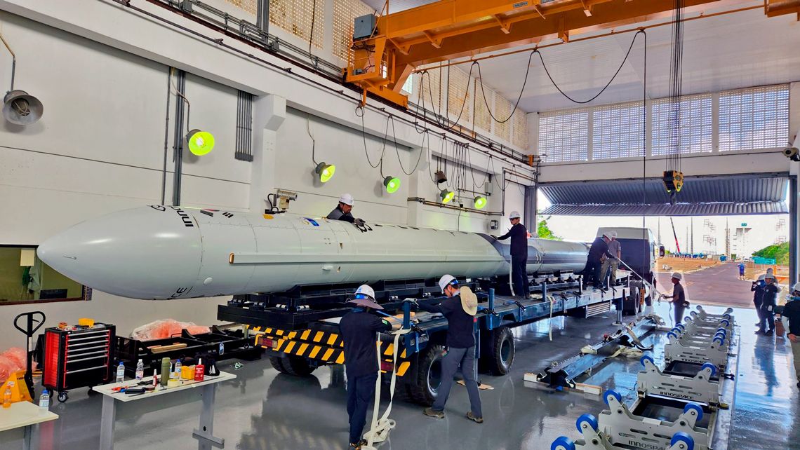

DCTA O foguete da Innospace momentos antes de ser transferido para a plataforma de lançamento da base de AlcântaraDCTA
