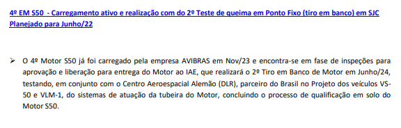

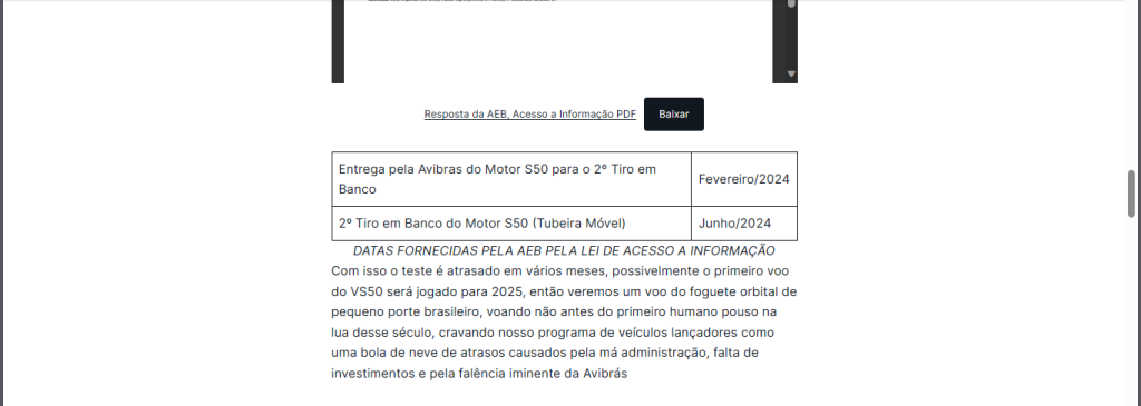

Porém no novo documento entregue pela AEB, diz que os motores ja foram entregues em Dezembro de 2023, e teremos um teste estático em junho de 2024, data essa que não foi alterada
E então somente após os testes em solo que os últimos dois motores contratados começarão a ser construídos para fazerem o teste em voo suborbital do VS50, e depois de tudo isso que a Avibrás será contratada para fabricar o VLM, o que é um balde de agua fria, com essa demora e burocracia o VLM pode ser adiado ou cancelado

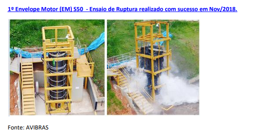

Teste de Ruptura de 2018 com o primeiro motor em 2018, que foi destruído no teste

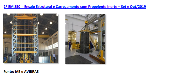

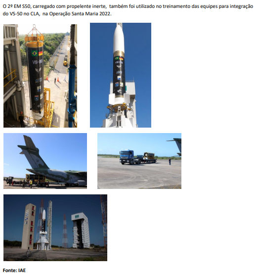

Ensaio estrutural e teste de abastecimento de propelente sólido inerte com o segundo motor em 2019

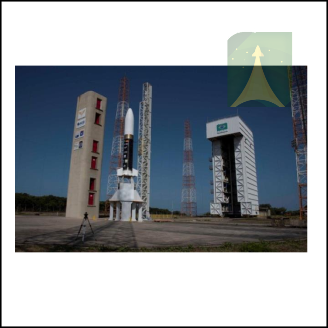

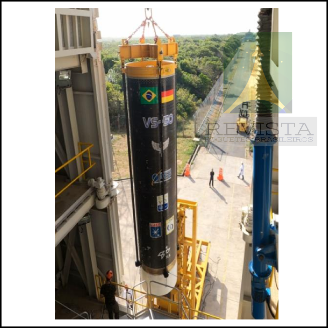

Montagem completa do VS50 na plataforma com o segundo motor e com combustível inerte em 2022

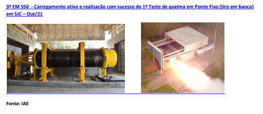

E finalizando, imagens do terceiro motor realizando um teste estático em 2021

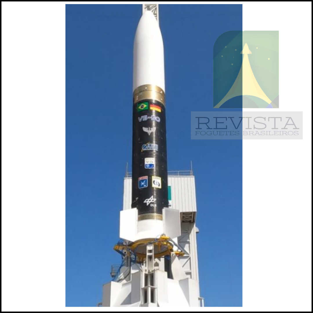

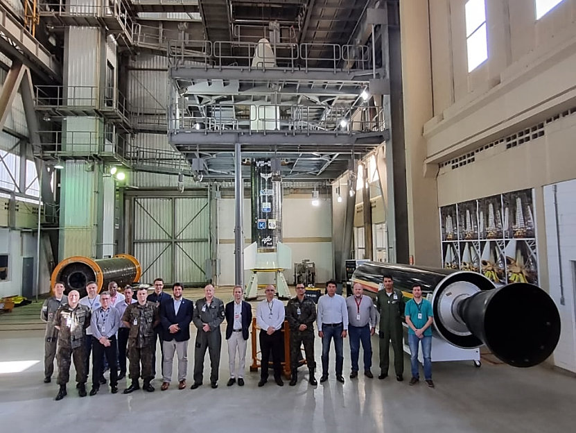

O teste com o segundo motor onde um Mockup do VS50 foi montado no PAD não havia sido divulgado, somente uma imagem desse Mockup guardado em um Hangar do IAE
Imagem do VS50 em um hangar do IAE

-1º motor: foi destruído no teste hidrostático em 2018.
-2º motor: carregado com propelente inerte, foi adicionalmente utilizado em duas /três etapas:
a-Teste de transporte num C-130 da FAB em Setembro/20, para levantamento de dados dinâmicos. (Publicado no site da FAB).
b-Operação Santa Maria-2, realizada em junho/21,onde juntamente com a saia traseira e as empenas, foi instalado no pad da TMI em Alcântara. (Publicado no site da FAB),
c-Operação Santa Maria-3, realizada em ?/22, com o mockup completo do VS-50. (Publicado por Revista Foguetes Brasileiros, nesta data).
-3º motor: Utilizado com sucesso para o primeiro teste em banco na Coronel Abner, em outubro/21.
PS: Na foto da visita do DLR ao IAE em agosto /23, publicada por Revista Foguetes Brasileiros, com o mockup do VS-50 ao fundo, mostra a existência de três motores S50: o da direita certamente foi para desenvolvimento do processo produtivo. Os outros dois(um no piso, o outro no mockup) supostamente devem ser o 2º e o 3º.
-4º motor: Carregamento finalizado em dezembro/23 (conforme nota Avibrás), em fase de inspeção para liberação para o IAE em fevereiro/24, onde sofrerá a integração da tubeira móvel pelo DLR, e preparativos para o 2º teste em banco em junho/24.

Interessante que a foto do mockup do VS-50 no pad da TMI em Alcântara está sem os umbilicais instalados, o que entendi, era previsto também de ser feito na Operação Santa Maria-3. Talvez o mockup não contenha o módulo de comando, o GNC e a carga útil (SISNAV).
Ela também mostra o módulo interestágio, que certamente já teve o teste de separação feito, assim como o anel superior.

Raul Carlos. Importante no contexto atual, a opinião pública cada vez mais, acompanhar par e passo os projetos estratégicos do país. Nesse mês de fevereiro, o 4º motor-foguete S-50 deveria ter sido entregue pela Avibrás ao IAE, onde seria submetido a gamografia antes da integração do TVA pelo DLR, visando o teste em banco em junho. desse ano. Seria interessante confirmar se este importante evento foi concluído, com sucesso, para não descobrirmos no segundo semestre que temos um novo atraso………
