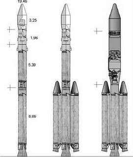

Em 2008, foi apresentado um projeto de 3 foguetes, o VLM, o VLS-1 e o VLS-Alpha, sendo que o VLS-1 seguiria com seu design original, o VLM seria o mesmo que o VLS sem o primeiro estágio (estágio que era composto por 4 motores S43 a combustível sólido), e o VLS ALPHA, que usaria os 2 primeiros estágios do VLS e um 3º estágio movido a oxigênio liquido e etanol (provavelmente um motor L75, porém essa informação não pode ser confirmada)
O VLM continuou seu desenvolvimento, porém o VLS e suas variantes foi cancelado

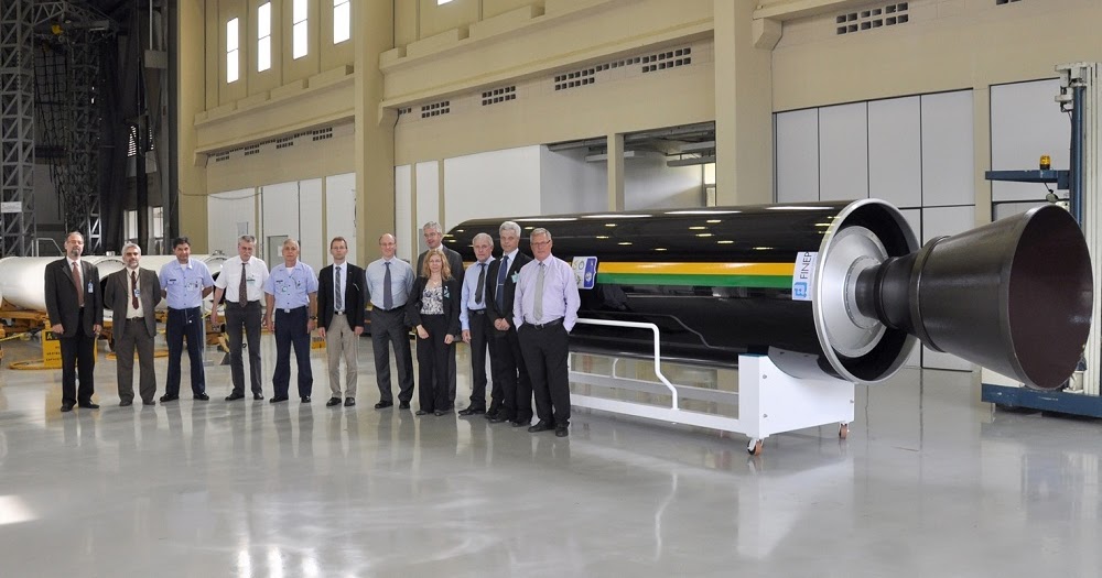

Durante o desenvolvimento do veículo VSB-30 (Veja mais aqui) os alemães mostraram interesse em desenvolver um veículo lançador de pequeno porte, dando inicio ao desenvolvimento do motor S50, o primeiro motor com diâmetro superior a 1 metro desenvolvido no DCTA/IAE, e o maior motor foguete do hemisfério sul

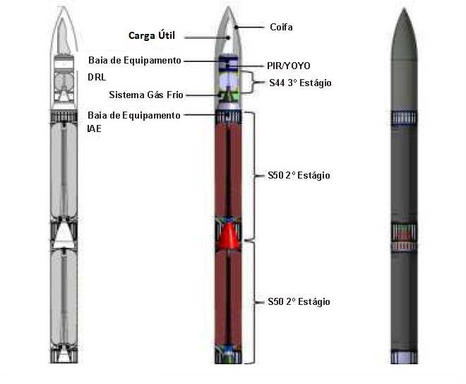

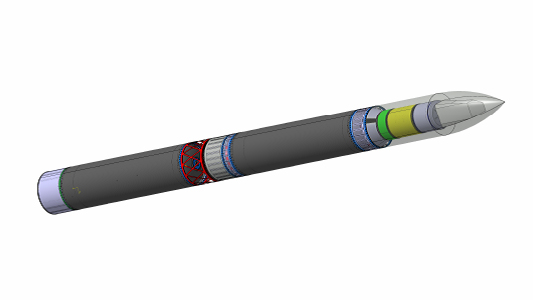

Em 2010, o DLR consultou o IAE sobre a possibilidade de desenvolver um lançador capaz de colocar a carga do projeto Shefex III em um voo suborbital e que tivesse capacidade também de colocar em órbita os próximos experimentos desse projeto. O IAE respondeu positivamente com o desenvolvimento do motor S-50 (11 toneladas, 5 metros de altura e cerca de 1,40 m de diâmetro), e foi feita uma revisão no projeto do VLM para a seguinte configuração:
1° estágio - 1 motor S50
2° estágio - 1 motor S50
3° estágio - 1 motor S44 (O Mesmo que era o Quarto Estágio do VLS)
O grande diferencial do motor S-50, é o seu envólucro. Diferente da maioria dos anteriores que são metálicos, este vai ser construído usando materiais compostos, o que reduz o peso total e o tempo de produção de dezoito para três meses. Para isso foi criado um projeto estruturante: o veículo suborbital VS-50, cujo objetivo principal é qualificar em voo os principais subsistemas do VLM-1.
Com essa nova versão, além de atender os requisitos da missão Shefex III, este lançador estaria apto a colocar outras cargas úteis relativamente pequenas em órbita.

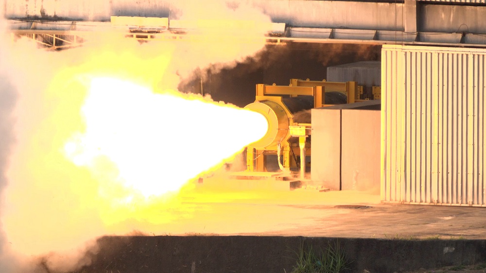

Dia 3 de Outubro de 2021 foi feito o primeiro teste de queima do motor S50, o teste foi realizado na Usina Coronel Abner, UCA, onde é fabricado o propelente de foguete e testado motores no Brasil
O Teste conhecido com “Tiro em Banco” foi feito com a tubeira fixa, o próximo teste será com tubeira móvel
