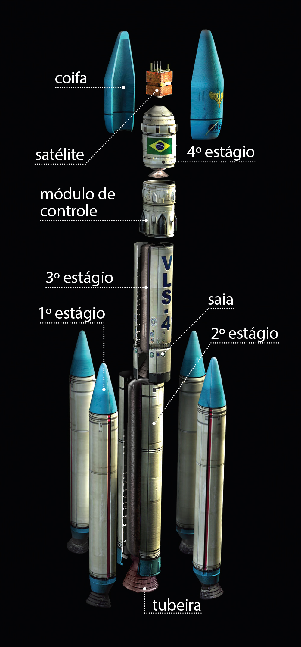

O VLS-1 é composto de sete grandes subsistemas:
Primeiro estágio (quatro motores), segundo estágio, terceiro estágio, quarto estágio, coifa ejetável, redes elétricas e redes pirotécnicas.

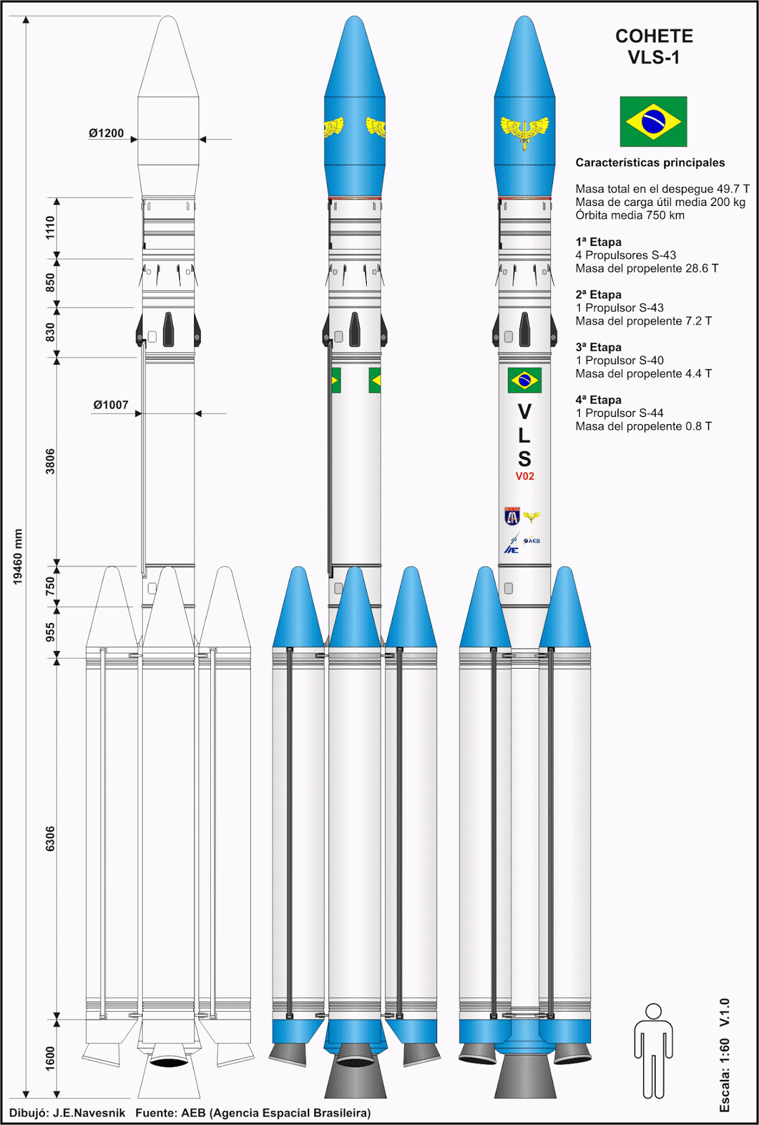

As suas principais características são:
  • Número de estágios: 4;
  • Comprimento total: 19,7 m;
  • Diâmetro dos propulsores: 1 m;
  • Massa total: 50 T;
  • Massa de propelente do 1º estágio: 28,6 T (4 propulsores S 43);
  • Massa de propelente do 2º estágio: 7,2 T (1 propulsor S 43);
  • Massa de propelente do 3º estágio: 4,4 T (1 propulsor S 40);
  • Massa de propelente do 4º estágio 0,8 T (1 propulsor S 44);
  • Carga útil (média): 200 kg;
  • Órbita média: 750 km;
  • Propelente Sólido Perclorato de Amônio, Polibutadieno e Alumínio pó.
  • Os quatro motores do primeiro estágio têm cerca de nove metros de altura. No total, o VLS tem 19,4 m.

O terceiro estágio é composto por três subsistemas principais: o
propulsor a propelente sólido S40, a baia de controle e a baia de equipamentos. A baia de controle, como sugere seu nome, aloja o sistema
de controle de rolamento, que é um sistema propulsivo baseado em dois pares de propulsores a propelente líquido do tipo “on-off”, utilizando
como propelentes o tetróxido de nitrogênio e a dimetil-hidrazina assimétrica. Esse sistema destina-se a fornecer o empuxo necessário para gerar os torques de controle que evitam o rolamento do veículo em torno do eixo longitudinal, durante as fases de vôo propulsado pelo segundo e terceiro estágios. A baia de equipamentos é o compartimento onde estão alojados os principais equipamentos elétricos para comando e controle dos eventos de vôo, entre eles a plataforma inercial, o computador de bordo, as unidades de comando de pirotécnicos, as baterias e o sistema de telemetria, entre
outros. Os equipamentos de controle permitem controlar o veículo ao longo de sua trajetória de referência durante os vôos do primeiro, segundo e terceiro estágios e permitem, ainda, a manobra de “basculamento” (inclinação) durante a fase balística entre o fim da queima do terceiro estágio
e a ignição do quarto. Além dos equipamentos da rede de controle, telemetria e seqüenciamento de eventos, a baia de equipamentos abriga dois
sistemas propulsivos: o sistema de “basculamento”, que utiliza gás frio (nitrogênio); e o sistema impulsor de rolamento (“Spin-up”), este composto por quatro micropropulsores a propelente sólido, montados na parte externa da baia de equipamentos, com a função de induzir rotação ao conjunto formado pelo quarto estágio e o satélite. Esta rotação é induzida antes da
ignição do quarto estágio e tem por objetivo garantir, por meio da estabilização giroscópica, a manutenção da orientação do veículo (“atitude”)
durante todo o vôo propulsado pelo quarto estágio. A precisão do posicionamento do satélite em órbita depende, em grande parte, da
manutenção da orientação, obtida na manobra de “basculamento”. O propulsor S40 possui também um sistema de tubeira móvel que permite o
controle de atitude em torno dos eixos de arfagem e guinada. O quarto estágio é composto pelo propulsor S44 e pelo cone de acoplamento do satélite. Grande parte dos equipamentos para as funções de localização e destruição está localizada no cone de acoplamento do satélite.
Outros equipamentos, como as antenas do respondedor do radar e o receptor do telecomando e telemetria, estão alojados nas
saias dianteiras e traseiras do propulsor S44.
Motores S40b e S44 do terceiro e quarto estágios respectivamente

Esquema do VLS-1, dimensões em milímetros

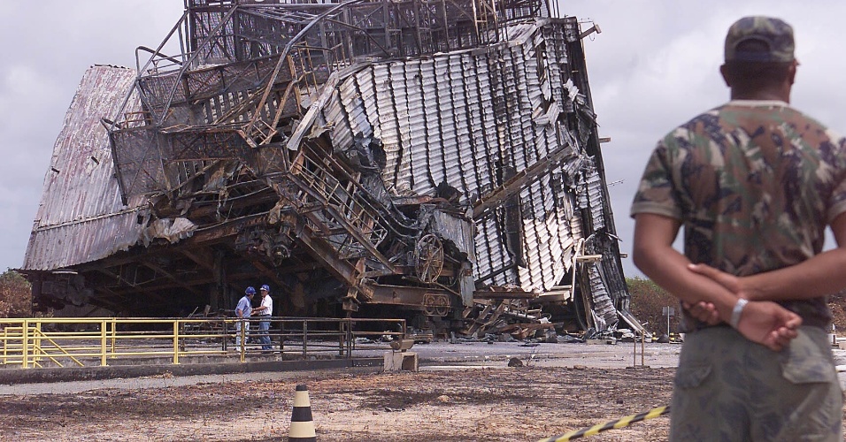

acidente de Alcântara, também conhecido como tragédia de Alcântara, foi um grande incêndio seguido de algumas explosões, que destruíram o foguete brasileiro VLS-1 V03 em sua plataforma de lançamento no Centro de Lançamento de Alcântara, matando 21 técnicos civis.
O objetivo da missão, nomeada Operação São Luís, era colocar o microssatélite meteorológico SATEC do Instituto Nacional de Pesquisas Espaciais e o nanosatélite UNOSAT da Universidade do Norte do Paraná em órbita circular equatorial a 750 km de altitude.
Além de ser o terceiro voo do VLS-1, a operação tinha como objetivos o lançamento dos satélites SATEC e UNOSAT; verificar a capacidade do CLA de realizar lançamentos do tipo e o uso do CLBI como estação de rastreio. O transporte de materiais para o V03 foi iniciado em 23 de agosto de 2002 e interrompido em 16 de abril de 2003. A operação foi reiniciada dia 1 de julho, uma vistoria realizada no dia seguinte não encontrou nenhum problema e os satélites foram transportados no dia 30. Após diversas operações na montagem, o acidente ocorreu no dia 22 de agosto de 2003.
O acidente ocorreu três dias antes da data prevista para o lançamento, às 13h 26min 06s (horário de Brasília) do dia 22 de agosto de 2003, entre os quadros 26 e 27 gravados pelo Circuito Fechado de TV da Torre Móvel de Integração. Uma ignição não planejada destruiu o veículo de lançamento enquanto estava na plataforma do CLA. 21 pessoas faleceram devido a ignição de um motor do primeiro estágio. Levou cerca de oito segundos até que a torre fosse envolvida pela fumasse e gases aquecidos até 3 000ºC. A torre móvel sustentou-se de pé por cinco minutos.
Sobreviventes relataram o barulho de pelo menos um propulsor funcionado e diversos estrondos.
Devido a escala do evento, os falecidos foram identificados através de uma lista de chamada e os restos mortais foram identificados e enviados para o IML no dia 23 de agosto de 2003. No mesmo dia, a base foi reaberta para a imprensa. Ao mesmo que tempo que ocorria o acidente o presidente da AEB Luiz Bevilacqua, dava uma entrevista coletiva sobre o acordo firmado entre o Brasil e a Ucrânia para uso da base de Alcântara, sendo informado do acidente por jornalistas, ironizou dizendo “Só se for um foguete de São João”. Foi identificado que o processo de ignição ocorreu antes da hora e com isso a torre de lançamento não foi retirada a tempo sendo está a principal causa do incêndio. Nenhuma das ações realizadas no dia representavam risco e o acidente atrasou consideravelmente o programa espacial brasileiro.
O Inquérito Policial Militar foi instaurado no dia 26 de agosto de 2003 e a Comissão Técnica de Investigação foi designada em 28 de agosto de 2003. A investigação teve participação da Rússia por pedido do ministério da Defesa, sendo respondido com o envio de seis técnicos da Agência Aeroespacial Russa. As famílias das vítimas chegaram a pedir por uma investigação independente, algo que o então presidente Lula não se pronunciou, mas que anunciou o envio de um projeto de lei para a indenização das famílias das vítimas. Uma Comissão Especial da Câmara dos Deputados visitou a base no dia 20 de outubro. A indenização foi aprovada pela Câmara no dia 28 de outubro de 2003. Apesar das evidências de espionagem francesa no Maranhão, não foram encontradas evidências de sabotagem.
A conclusão de tanto os investigadores brasileiros quanto russos foi de que a causa do acidente foi devido ao acionamento não planejado do propulsor “A”. Entre as possíveis causas da ignição, levantaram a possibilidade da eletricidade estática atmosférica, com os especialistas russos notando a inexistência de uma ponte entre o propelente e a carcaça do propulsor, mas foi considerado um evento de baixa probabilidade devido a não ocorrência de raios no dia. A hipótese da descarga eletrostática interna foi considerada superior, devido a falta de blindagem no cabeamento do sistema de ignição.
Outro erro fatal apontado pelas investigações é a quantidade excessiva de pessoas na Torre Móvel de Integração, causada pela pressa de se lançar o veículo. Ficou claro também o total abandono do projeto, a falta de orçamento por exemplo, obrigava o Centro de Lançamento de Alcântara a trazer um especialista de meteorologia do DCTA e do INPE para o local, uma vez que lá não possuía especialista fixo, o local também não possuía radar meteorológico, obrigando os operadores a colocar um soldado no telhado do centro de controle com um binóculo e um rádio para informar ao meteorologista a situação do clima.
A torre de integração, que custou R$ 6,5 milhões em 1995, teve um custo de R$ 10 milhões para ser reparada. A torre de lançamento foi concluída e entregue em 2012, mas em 2013 a base ainda não havia terminado sua reconstrução. Uma maquete do VLS-1 foi testada na torre em 2012, mas em 2016 foi decidido encerrar o programa do VLS em favor do VLM. O VLS-1 V04 chegou a ter 70% de sua estrutura concluída, mas foi cancelado com o fim do programa.
